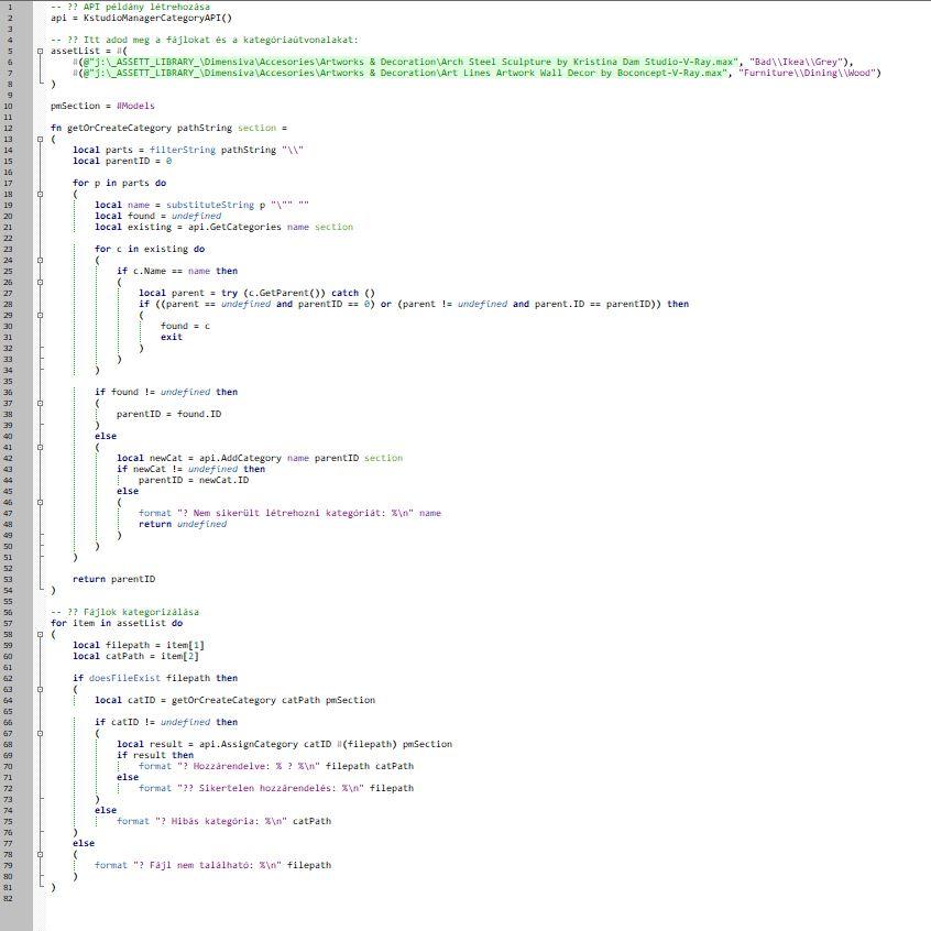

    Helló, szeretnék importálni egy kategóriarendszert egy txt fájl alapján. Amelyben az eszköz neve van írva, és milyen címkék tartoznak hozzá, például Bed.max – Hálószoba / szürke / ikea. Minden max. fájlhoz van egy ilyen listám. Tudnál adni egy szkriptet, amely létrehozza a kategóriákat és behelyezi az eszközöket. Megpróbáltam az API dokumentációjával szkriptet írni a chatgpt-vel, de nem sikerült. Sok eszközöm van, és szeretném automatizálni a kategória létrehozását. Szerintem ennek legjobb módja, ha egy külső adatbázist csatolunk a maximális fájlnévhez. Köszönjük a segítséget és a tanácsot.
  • #44827

    <h6>it would not contain any extras, just the file location and the categories or tags listed:</h6>
    <h6><span style=””>#(“j:\\_ASSETT_LIBRARY_\\Dimensiva\\Accessesories\\Artworks & Decoration\\Arch Steel Sculpture by Kristina Dam Studio-V-Ray.max”, “Bad\\Ikea\\Grey”),
    #(“j:\\_ASSETT_LIBRARY_\\Dimensiva\\Accessesories\\Artworks & Decoration\\Art Lines Artwork Wall Decor by Boconcept-V-Ray.max”, “Furniture\\Dining\\Wood”)</span></h6>
    I think the fastest solution is to use an image recognition AI to generate a database of which tags belong to which max file, then I run this script inside the manga and it automatically arranges the assets. I wrote a script but it only arranges the files into categories, they don’t get tags and so they can’t be searched. It would be enough if you could tell me how to complete my script
    /* ———— Konfiguráció ———— */
    local assets = #(
    #(“j:\\_ASSETT_LIBRARY_\\Dimensiva\\Accesories\\Artworks & Decoration\\Arch Steel Sculpture by Kristina Dam Studio-V-Ray.max”, “Bad\\Ikea\\Grey”),
    #(“j:\\_ASSETT_LIBRARY_\\Dimensiva\\Accesories\\Artworks & Decoration\\Art Lines Artwork Wall Decor by Boconcept-V-Ray.max”, “Furniture\\Dining\\Wood”)
    local section = #Models — vagy #Materials, #Textures, stb.
    /* ———— Segédfüggvény: kategória létrehozás ———— */
    fn getOrCreateCategory pathString section =
    local parts = filterString pathString “\\”
    local parentID = 0
    for p in parts do
    local name = trimLeft (trimRight p)
    local existing = KstudioManagerCategoryAPI.GetCategories name section
    local found = undefined
    for cat in existing do (
    if cat.name == name and cat.getParent() != undefined and cat.getParent().id == parentID do (
    found = cat
    exit
    if found == undefined then
    local newCat = KstudioManagerCategoryAPI.AddCategory name parentID section
    if newCat != undefined then parentID = newCat.ID
    else (
    parentID = found.ID
    return parentID
    /* ———— Fő logika: assetek betöltése és kategorizálása ———— */
    for item in assets do
    local filepath = item[1]
    local catPath = item[2]
    local catID = getOrCreateCategory catPath section
    /* Hozzárendeljük az assetet a kategóriához */
    if doesFileExist filepath do
    local result = KstudioManagerCategoryAPI.AssignCategory catID #(filepath) section
    if result then
    format “✅ Hozzárendelve: % → %\n” filepath catPath
    else
    format “❌ Sikertelen hozzárendelés: %\n” filepath
